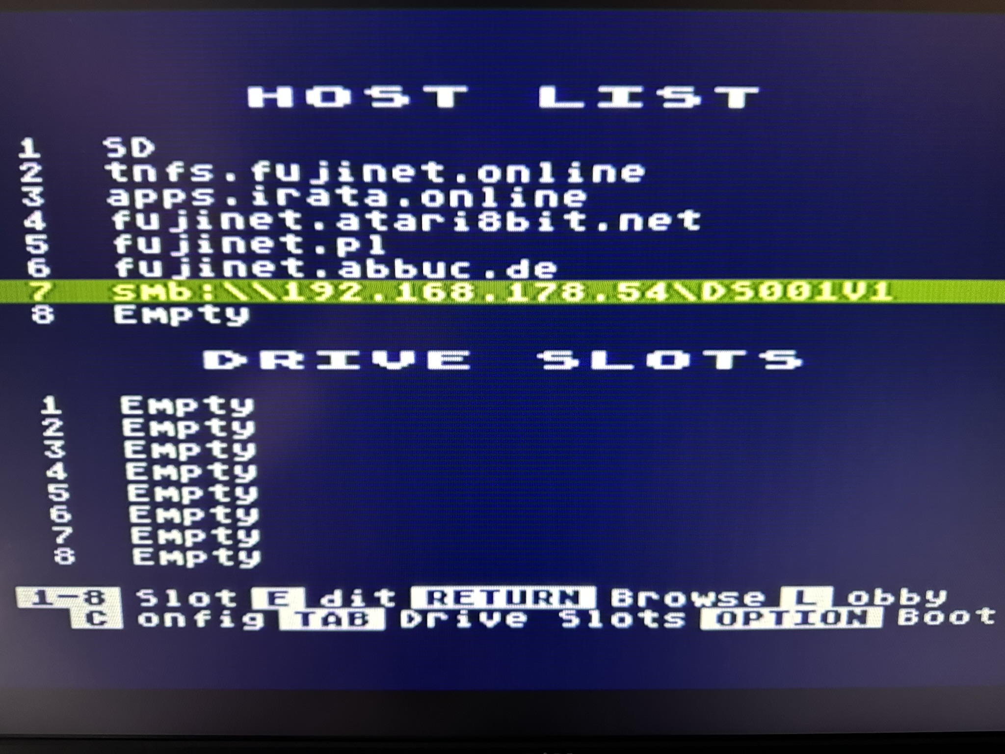

ich versuche per SMB auf eine Freigabe auf einer Synology zuzugreifen.
Bekomme aber immer die Meldung "Cloud not mount host slot".
Die Freigabe funktioniert z.B. über ein Windows 11.
Slash oder Backslash habe ich schon probiert.
Muss ich da was anderes eingeben?
Grüße, Ingo

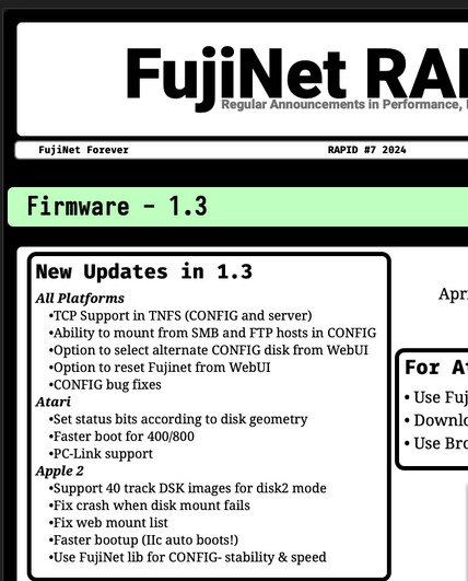

Aber, auf der FujiNet-Seite wird in der Version 1.3 das SMB-Protokoll für alle Plattformen aufgeführt.
Oder, muss ich das wo anders pflegen?
Dann sollte es gehen. Andy weiß üblicherweise, was er schreibt.

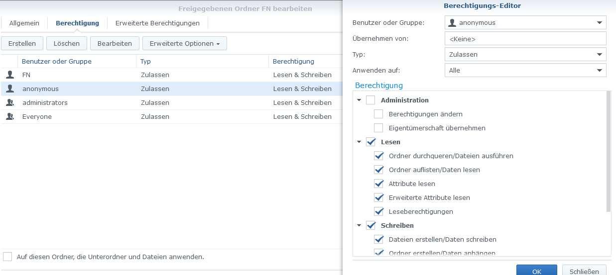

Da das FN keinen Benutzer hat, muss der Zugriff vom Server auf alle Fälle anonym erlaubt werden.
ja, interner user anonymous hat Zugriff
Für smb sollte es eigentlich heißen smb:// anstatt Backslash.
Funktioniert die Syntax smb://benutzername:passwort@server/ordner/datei.atr eventuell?
ja, das hab ich auch probiert auch auf dem Emulator mit FujiNet-PC - immer die Meldeung das es nicht geht - gibt es da irgendwo nen Log?

Ne, klappt nicht - ich hab nen richtigen User oder anonymous/guest versucht
smb://user:pwd@ip/share
smb://ip/share
smb:\ip\share
smb:\user:pwd@ip\share

Aber: Bist du sicher, dass dein Server anonyme Zugriffe erlaubt? Das ist üblicherweise deaktiviert.
das DSM von Synology ist so für das Verzeichnis eingestellt - ich schaue noch mal ob es von einem anderen Rechner geht

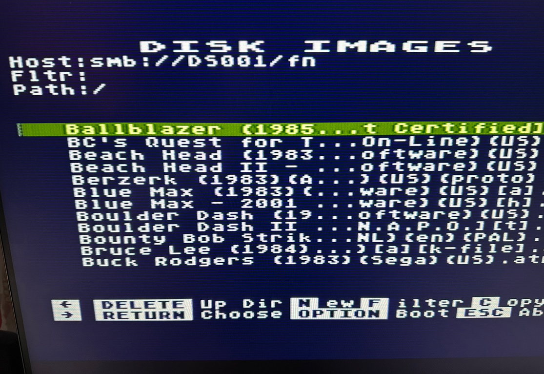

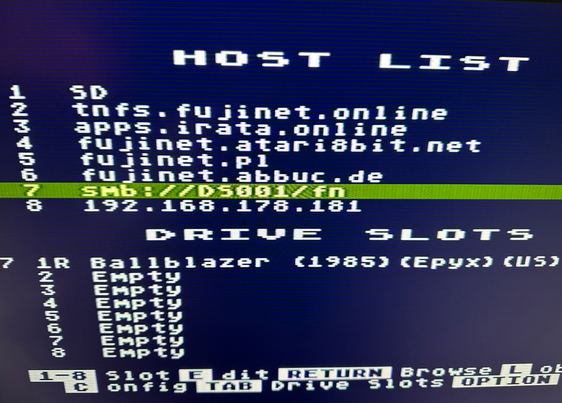

Nun geht es und die Auflösung des Servers funktioniert auch!
Ich war der Meingung anonymous (guest) sind das Selbe -
aber, auf meiner Synology (vermutlich auf jedem Linux) werden diese User getrennt gesehen.
User guest war deaktiviert.
Nun funktiert auch smb://servername/share
